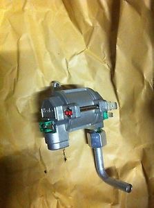

På vår förra bil så gav denna rackare upp , vilket fick gasen bara att gå på pilotlåga och därmed aldrig under 12-14c ny ventil à 1250kr var lösningen, vanligt fel enligt kunnigt yrkesfolk...
Byttes genom nedre gallret utifrån på några minuter.

Tack för tipset.
Verkligen instruktiv film trots danska språket.
Och det hjälpte!
