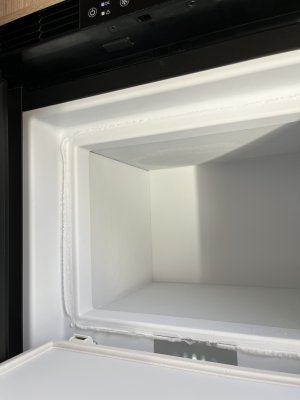

Hejsan alla
Jag har en ny Bustner som kylskåpet isar igen runt frysfacket. Har reklamerat detta hos firman där bilen är köpt. Dom har bytt hela skåpet men det nya är likadant ?!?!?!!
Det är ett kompressorskåp som endast går på 12 V.
Jag kan omöjligt vara den enda med detta problem
TACKSAM FÖR SVAR
Med vänlig hälsning, Åke Johansson

Tycker jag också. Vi hade råkat få med lite av gummilisten så den inte satt rätt. Där tycker jag att det ser ut som om luckan inte stänger ordentligt. Går det att justera gångjärnet så att luckan trycks in hårdare?

Har det alltid varit tomt i frysen, som på bilden är ju nåt fel på luckan/tätning… men fyller man frysen med olika saker frusna/ ofrusna ..kommer ju varm luft in o då bildas ju lite is utanför, inget konstigt med det.. ta bort det med fingrarna.. haft samma symtom på vårat.. inga problem sen man tar bort isen..

Om frysfackets ram blir den kallaste ytan i skåpet kondenserar o fryser väl all fukt utanför listen? Alltså inget läckage inifrån frysfacket?I så fall är det nog inte mycket att göra åt

På min äldre Dometic kyl/frys från 2005 är det enkelt, den har en knapp som startar en svag värmeslinga runt listen till frysen, den håller bort all kondens/is.
Har man tagit bort den funktionen?
Hade de kompressorkylskåp 2005?

Förmodligen läckage och dålig isolering kring ramen som är innanför isen. Ytan utanför där luckan tätar blir för kallt och kondens och is bildas. Ett fabrikationsfel. Reklamera igen.
Ett fabrikationsfel. Blir aldrig så på din frys hemma heller eller hur?
