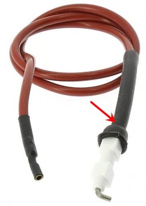

Det som ger gnistan nere vid brännaren (som jag brukar kalla gnistpinnen) för att inte bli missförstådd. Vid keramiken, under gummihylsan som syns på bilden (röd pil) så är det som en rund kabelsko uppträdd på gnistpinnen och även den delen som den är uppträdd på beroende av modell (är som den lilla hylsan som sitter på ett tändstift och kan sitta kvar eller tas bort beroende av vilken tändhatt det sitter i bilen).
Den hylsan kan lossat lite och behöver dras åt för kontakt samt kabelskon som träs på hylsan behöver översyn och lite putsning.
Grejen är att om det är dålig kontakt där så har gnistan inget problem att hoppa över i glappet och sedan hoppa över nere vid brännaren och tända gasolen.
Men i lågan sker någon slags jonisering...... I alla fall en väldigt svag spänning/signal går från gnistpinnen och vidare genom sladden till gnistboxen och talar om att lågan brinner och att gnistan inte behöver hoppa.
Den svaga signalen orkar dock ev. inte genom halvglappet och upp till boxen, så boxen tror att lågan har slocknat eller fladdrar.
Så plocka isär kopplingen mellan sladd och pinnen samt kolla hylsan, gör rent och bra kontakt så brukar felet kunna försvinna.
Tyvärr kanske så kan betydligt ökad takt på gnistan/blinkandet betyda att boxen inte är helt schysst utan behöver bytas, men prova med ev. glappkontakt först.

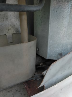

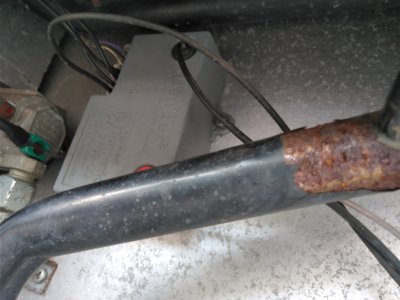

Det här kylskåpet har jag tog två kort på baksidan
    1 MB · Visningar: 63
    1,6 MB · Visningar: 62
