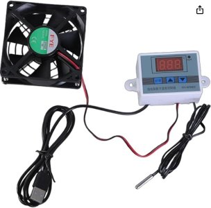

Min DC/DC laddare blir fort varm pga enda lämpliga placeringen och
då sjunker laddningen fort.
Köpte en termostatreglerad kylfläkt... Skall montera den till helgen och
hoppas den hjälper.
    52,1 KB · Visningar: 11

Paketet i länken ovan är inte tillgängligt längre, samt inget besked när den blir det.
Däremot kan man beställa de 2 delarna separat på amazon.se, då kan man även välja den modell på fläkt-ar man önskar.
Jag har samma värmeproblem med min kombinerade Renogy 50A dc/dc-mppt.
Men jag velar ifall jag ska försöka kyla bort värme eller byta till utrustning med högre verkningsgrad, lutar mot bättre utrustning.

Vicktron senaste modell har mycket hög verkningsgrad.

Paketet med 2 fläktar finns i lager.
