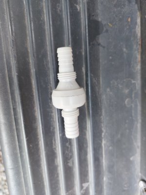

Färskvattenpumpen la av i våras. Men trots ny pump var det slött tryck på vattnet.
Bytte backventil för 2-3 säsonger sedan så trodde inte den var problemet utan att jag fått en dålig pump.
Men testade tillsist att byta backventil och vips var problemet löst. Den gamla ventilen gick lika lätt att blåsa igenom åt båda håll så helt klart kaputt.
Absolut ingen kris o panik då ventilen är billig o lätt att byta.
Men ändå en smula fundersam över den korta livslängden. Är det normalt? Fryser de sönder om man kallförvarar kärran på vintern?
Finns det bättre och sämre backventiler?
Både den gamla och nya köpte jag på Camping4u här i Sundsvall och de ser ut så här:
