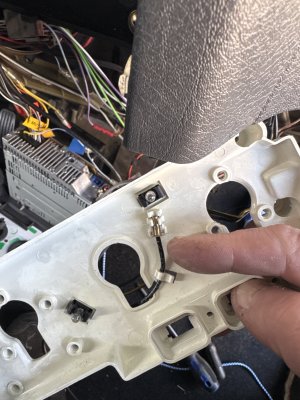

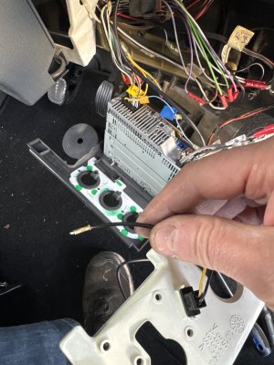

Har idag fått igång fläkten på alla fyra lägen.
Det var oxid i kontakten till motståndet. Däremot så stöter jag på ett annat konstigt eller kanske ett problem. Det sitter en sladd på monterar som inte går nånstans. Skicka med en bild om någon kan svara på vad det är för typ av kabel och vad den ska vara till.
Bilderna visar samma kabel på fram och baksida.
