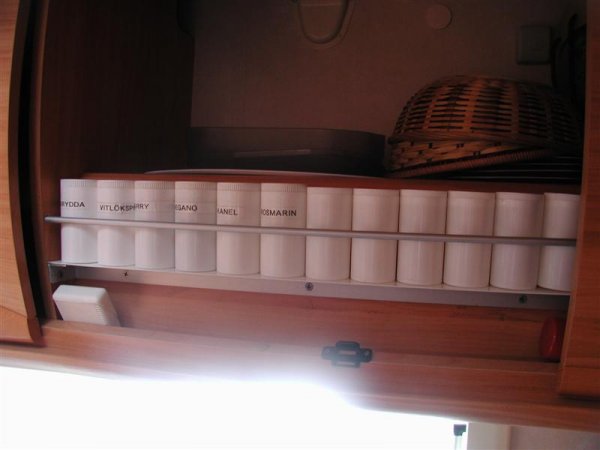

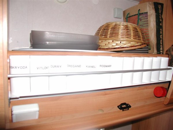

Vi ville också ha en kryddhylla (som vägde lite och som tog lite plats).
I ett av överskåpen fanns ett utrymme ca 60 cm långt, 6 cm djupt och 10 cm högt som skulle passa (bakom fanns utrymmet för köksfläktens utsug). Jag tog en tunn plåt och sprutmålade den med en bra lack för vitvaror, limmade den (med epoxilim) på en vinklad aluminiumprofil och köpte ett 6 mm aluminiumrör som jag gängade i ändarna. Själva kryddburkarna var stora problemet, jag ville inte ha Kockens glasburkar - för tunga och för stora. Hos en handlare med exotiska matvaror (i England...) hittade jag små kryddburkar i plast som passade perfekt. Tillsammans med en salt- och en pepparkvarn blev utrustningen perfekt. Bifogar några bilder så du ser vår lösning (precis färdig idag - fast burkarna är än så länge tomma). Har du några idéer vilka 12 kryddor som är de absolut nödvändiga (förutom svartpeppar och salt)??
Hälsningar
/Boo

Jag har Grillkrydda,italiensk salladskrydda,oregano,basilika,citronpeppar,salt,svart och vit peppar,Chilipeppar,curry,Italienska salladskryddan är perfekt till salladen 3msk balsamvinäger 6msk olivolja och italienska kryddan nypa salt.
Hälsningar Jeanette/Snyggt gjort ska se vad jag kan hitta på.
