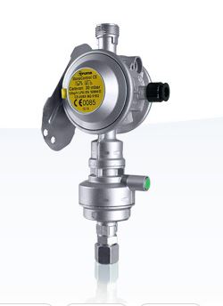

Var läckte det?
Var det en sådan här som på bilden?
Eller en med dubbla slangar?
Eller från "reglaget" på slangen

Vet inte riktigt var det läckte men när jag sprejade med tätspray så verkade det komma från reduseringsventilen.
Vi hade en enkelkoppling när det läckte men de bytte till en dubbel.

Var uppstod läckan? Så jag vet var jag ska kolla.
- vid en anslutning, slang, rör
- på regulatorn, upptill, nedtill
Jag har haft en monocontrol som var horisontell som hade en tveksam anslutning till slangen. Bytte till en riktig rörkoppling i mässing.

Lyftningshålet på tryckklockan , vet inte vad det heter på fackspråk men du förstår säkert vad jag menar.
Trasigt membran .

Den som har en gul etikett i ditt tidigare inlägg .
