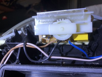

Har skaffat ett nytt kretskort till Elux dammsugare (som jag ibland använder i husbilen) och enligt alla verifikationer,
så är det inget snack om saken. Det ska vara rätt pryl som jag fått från Electrolux och den förutsätts passa min modell.
Men man blir smått irriterad, när kretskorts-anslutningarna inte är likadant placerade och komponenter bytt inbördes plats.
Dessutom har man inte ens samma beteckningar vid anslutningarna... :mad:
Jag vet inte, om jag törs koppla liksidigt som kablarna satt från början och chansa eller ej....
Därför kanske det finns någon, som vet bättre kunnig och kan bidra med tips, om hur jag borde ansluta?
Vore ju synd att bränna kretskortet helt i onödan. Misstänker, att någon kabel kanske bör byta plats...?

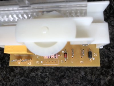

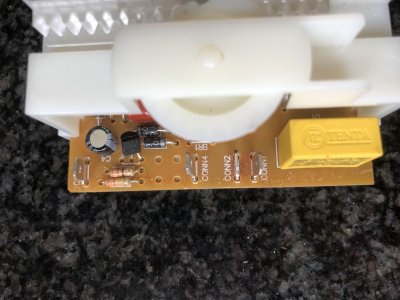

De två översta är från det gamla kretskortet och märkt från vänster: conn3, conn4, conn2, conn1
längst ner är det nya kortet med märkning från vänster: N, M2, L, M1
(Den första vänstra svarta kabeln är kort - de andra kan ev växla sin position)

Det där var ju inte snällt gjort av E-lux...
Jag hade nog frågat inköpsstället eller Elektrolux hur man ska koppla...
Ett kretsschema för vardera kretskorten kan ev. hjälpa

Problemet löst, felsökte lite mer genomgående och hittade sen det egentliga felet.
Avbrott i strömbrytaren, behöver alltså inte koppla på det andra kretskortet.
Ibland gör man det enkelt för sig... ;)
