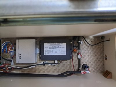

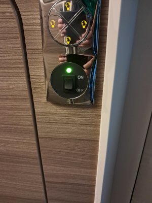

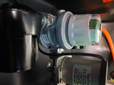

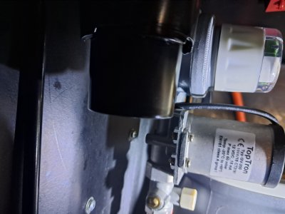

Ibland efter stopp och även under färd så blir gasknappen inne i bilen röd, direkt efter stoppet så lyser det grönt så det ser ut att fungera, knäpper man på den så funkar det igen.mao det verkar som krasch ventilen löser ur random?
Är det någon som har ett tips på vad det kan vara för fel.

Har samma system på vår Rapido 2019
Hade samma problem när bilen var ny. De fick montera en ny elektronikbox
