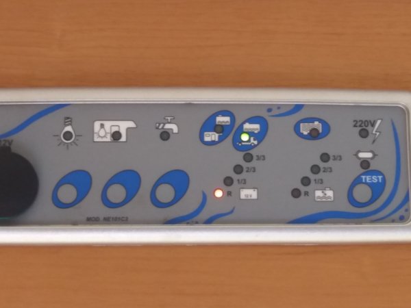

Efter vintervilan har kontrollpanelen ovan dörren i vår CI Riviera 55P vaknat på fel sida. Den ska ju normalt vara släckt om jag inte trycker på testknappen, men nu blinkar en röd diod hela tiden och panelen visar varken laddningsstatus på bodelsbatteriet eller vattenmängd i tanken. Däremot visar den laddningen på startbatteriet. Jag tror och hoppas att det kan vara oxid på någon koppling eftersom allt fungerade normalt när bilen ställdes in i höstas, Men om så är fallet var ska jag börja leta?? Någon som känner igen felet och kanske har ett åtgärdsförslag?

Så gjorde panelen på vår Riviera 55P 2003 när jag kopplade bort bodelsbatteriet och lät startbatteriet vara inkopplat.
Kopplade jag in batteriet, fungerade panelen som den skulle.
Kanske en säkring eller ett tomt batteri.

Det var precis vad man kommit fram till i länken jag lade in. En HB som står över vintern behöver inte stora krypströmmen för att dra ur ett batteri.
