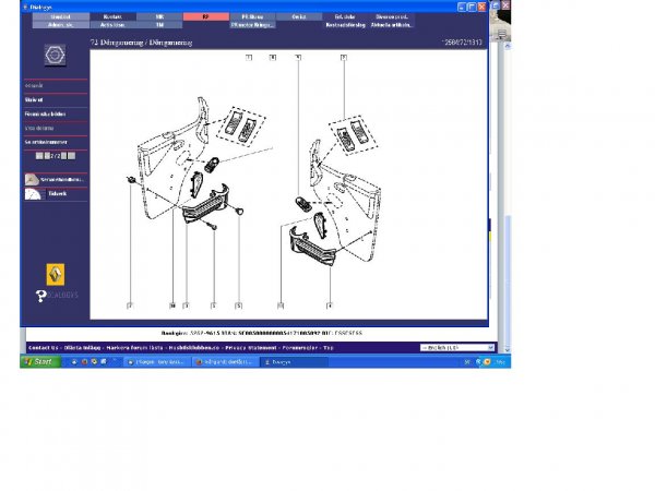

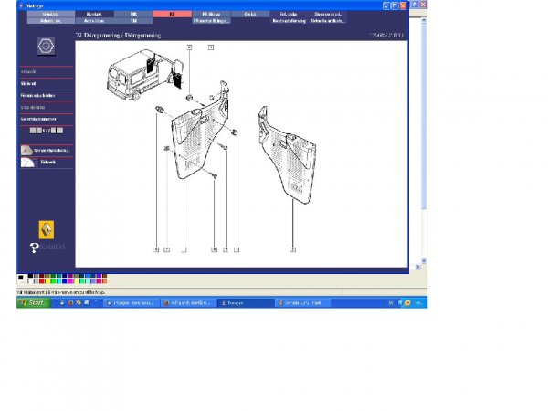

Skulle du inte finna något clips så kanske hela dörrsidan skall föras uppåt.
Fastsättningen har ändrats några gånger så säkerheten att jag har helt rätt
är lite osäker.
Kolla gärna vilket modell nummer ni har på bilen.
Har ni etiketterna kvar på passagerarsidan b-stolpe så kan ni PM:a koden som står längs upp på vänstersida till mej så skall jag kolla vilka delar som berör låset.
    88,7 KB · Visningar: 19
    81,3 KB · Visningar: 17
