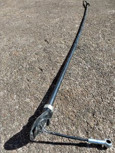

Så ser min trasiga vajer ut.
    3,3 MB · Visningar: 32
