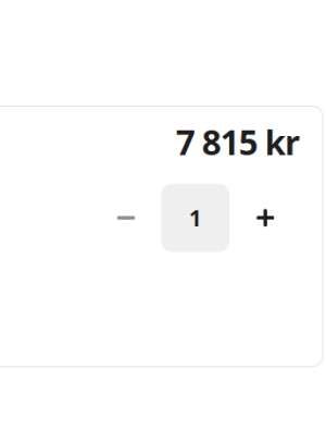

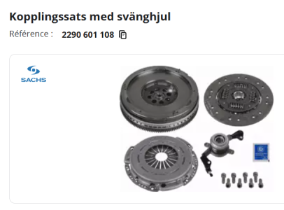

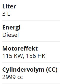

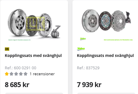

Hej, det finns ju olika prissättningar och priser på delar och var firmorna tar delarna från, men 37.000:- för delar och arbete var nog nytt rekord för det brukar klagas över runt 22 till 24.000:- tidigare.
Om man söker på komplett sats med dubbelmassesvänghjulet och allt annat som du troligen behöver om det studsar/tuggar när man åker iväg så hamnar man på prisnivån för delar som också finns olika "fabrikat" på, men då hamnar man ungefär här nedan.
Men SACHS är ju ett erkänt märke i alla fall.
Två andra bra "fabrikat" som funkat ok. genom åren är faktiskt dessa också.
Det går att hitta lite bättre priser också men....
Det blir nog andra priser beroende var delarna kommer ifrån eller om det finns en Fiat stämpel på askarna.
Du får se det som en upplysning av prisskillnader bara och göra en bedömning, och firmor får ju naturligtvis köpa in och ta betalt från sina leverantörer efter eget behov.
