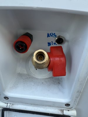

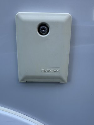

På vår tyskimporterade husbil har förra ägaren monterat ett extra externt uttag för gas och vatten.
Strömbrytaren sätter igång vattenpumpen. Men vad är det för knepig koppling för vattenuttaget till vänster? Man kan röra lite på det röda höljet, men vad skall man ha för att koppla något till uttaget?
Tyvärr, ingen manual eller koppling följde med.

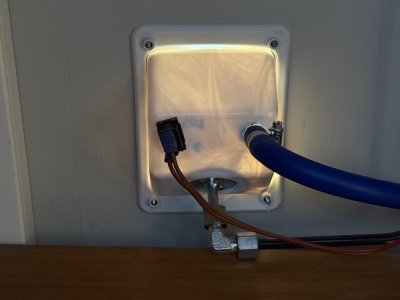

Så här ser det ut bakifrån:
Kallvatten in via den blå slangen, tyvärr inget varmvatten. Men nu när jag tog bort den "udda" snabbkopplingen på framsidan, så kommer det vatten när man slår på brytaren. Bra, då fungerar det.
Peter hittade rätt, det är den snabbkopplingen som han länkade till. Kaehne hittade vad jag faktiskt har för pryl. Med Pålles hjälp hittade jag även en adapter/nippel på Obelink.
Tack alla! Nu kan jag trycka iväg min beställning till Obelink (i Holland). Jag passerade förbi där när jag körde hem bilen från Tyskland för ett par veckor sedan; det kostade 20.000 SEK att gå ut. Men även när man beställer på nätet kostar det 20.000 SEK att trycka på knappen.

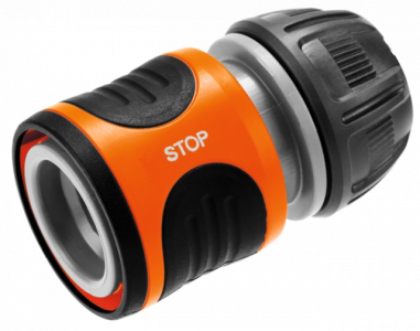

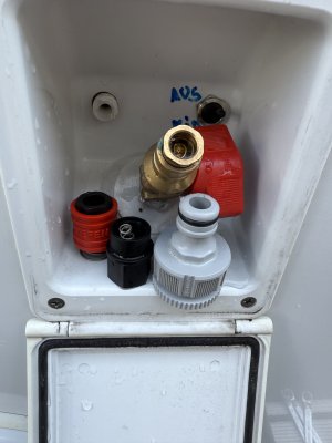

Tack för tipset! Jag testade med en Gardena-hane, men den var för stor.
Jag skruvade bort den ”röda snabbkopplingen”, som verkar vara av märket Tefen. Kanske går det att byta till något helt annat om jag (eller någon annan) inte hittar vad det är.

Gardena är det inte. Man ser att det sitter ett antal stålkulor strax innanför öppningen så jag skulle gissa att det är någon form av luftkoppling (tryckluft kanske?). Men det borde inte vara så svårt att byta ut mot en Gardenakoppling liknande den i mässing som finns på Gunnars bilder.

Även för mig ser det ut som ett tryckluftuttag. Denna uppfattning stärks av fjädrarna på bilden som (förmodligen) ska se till att uttaget är stängt när det inte är någon nippel ansluten.
Nu när du har kopplingen lös, kan du ju kolla på t.ex. Jula eller Biltema om de har någon tryckluftskoppling som passar.

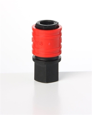

Hejsa
På denne side kan du se et billede af den nyere model af dit vand og gasudtag
i den sidder en rød anslutning som kan fastspændes på en slange. men jeg kan ikke finde anslutningen solo.
Og her er et andet eksempel med en hvid anslutning
Heller ikke her kan jeg finde anslutningen solo.
Men måske kan du kontakte disse firmaer for at høre hvordan du finder en kobling.
På det midterste billede på denne side
finder du en håndbruser med en kobling som kunne ligne en der kan sættes i det udtag.
Held og lykke med jagten

Anslutningsnippeln till vänster är av fabrikat "Sirotex"
