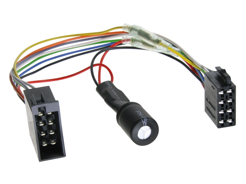

Så här ser ISO kablaget ut:
Se bara till att gul har permanent ström (annars får du göra om alla inställningar hela tiden) och lägg röd över en brytare. Väljer man att lägga permanent ström på både gul och röd kommer den att dra ca 1A även om den är avstängd.
Dom samt svart(jord) är de enda man behöver ansluta på den kontakten. Den andra är för högtalarna.

Går ju även att köra en 3-vägsbrytare för matningen om man vill kunna växla varifrån man tar strömmen (start/bodelsbatteri). Montören tyckte att det var osannoligt att den skulle hinna tappa minnet när man växlar. Vill man vara på den säkra sidan kan man sätta en adapter för bilar med start/stopp (man kopplar om och lägger kondingen på den gula kabeln istället).
Det står fel i benämningen, det är inte minnesström utan till för bilar med start/stopp , den går att användas till det om man kopplar/stiftar om den.
