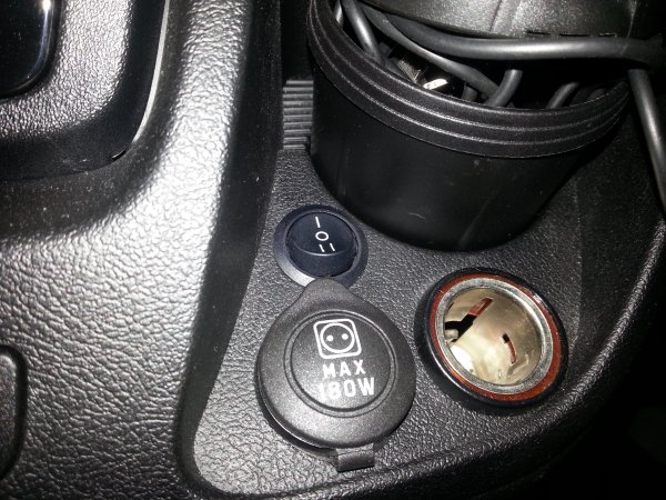

I min Ducato 2014 sitter en brytare som i läge 1 ger spänning från start batteriet tiil radio/navigatorn utan att tändninen är påslagen. I läge 2 får man spänning till "radion" bara om tändningen är påslagen.
Jag tänkte koppla läge 1 till bodelsbatteriet för att slippa belasta startbatteriet när radion används när jag inte kör.
Tror ni det går? Har någon redan gjort detta?

Det är med all säkerhet tre stift på strömbrytaren, det mittersta stiftet bör gå till radion. Kolla vilken av de andra kablarna som är strömförande utan att tändningen är påslagen. Ta bort den, isolera den och låt den hänga utan anslutning. Anslut en kabel från bodelsbatteriet på det stift den borttagna kabeln satt på. Alternativt kan du ta bort både matarkablarna från startbatteriet och ansluta bara en kabel från bodelsbatteriet på något av stiften, vilket som. När du kör får bodelsbatteriet laddning så det gör inget att radion tar ström därifrån, vitsen med den kopplingen är att du kan koppla bort radion från bodelsbatteriet när bilen står oanvänd en längre period och du riskerar inte att dra ur bodelsbatteriet då. Radion tar ström även om den är avstängd. (till minnet)

@Leffe, nej tyvärr är det inte så på min bil. Matningen är alltid från startbatteriet med eller utan tändningen påslagen. Har mätt på alla tänkbara sätt.
@Roland, jag skall test ditt förslag.
