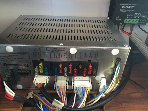

Håller på att koppla in Votronic MPPT 250 och är lite fundersam hur jag får laddning på startbatteriet?
Har en EBL kabel från Votronic som nu är inkopplad men kommer Schaudt blocket själv switcha över till att ladda bilbatteriet när förbrukningsbatterierna är fulla? Eller behöver man koppla startbatteri utgången Kontakt/Block 2 (pinne 2) till en Schaudt [226c]?
Någon som vet?
Hur har ni kopplat in era Votronics med startbatteri laddning?

Vi har ett annat elblock, men där är tre stift in, en för minus, och en plus till bo-batteri och en plus till startbatteriet. Ebl brukar inte styra laddningen utan det gör regulatorn.
Sv: Koppla MPTT till EBL?
Sitter det en tredje kable på stiftet för startbatteri laddning?

Så här sitter det kopplat i min bil
