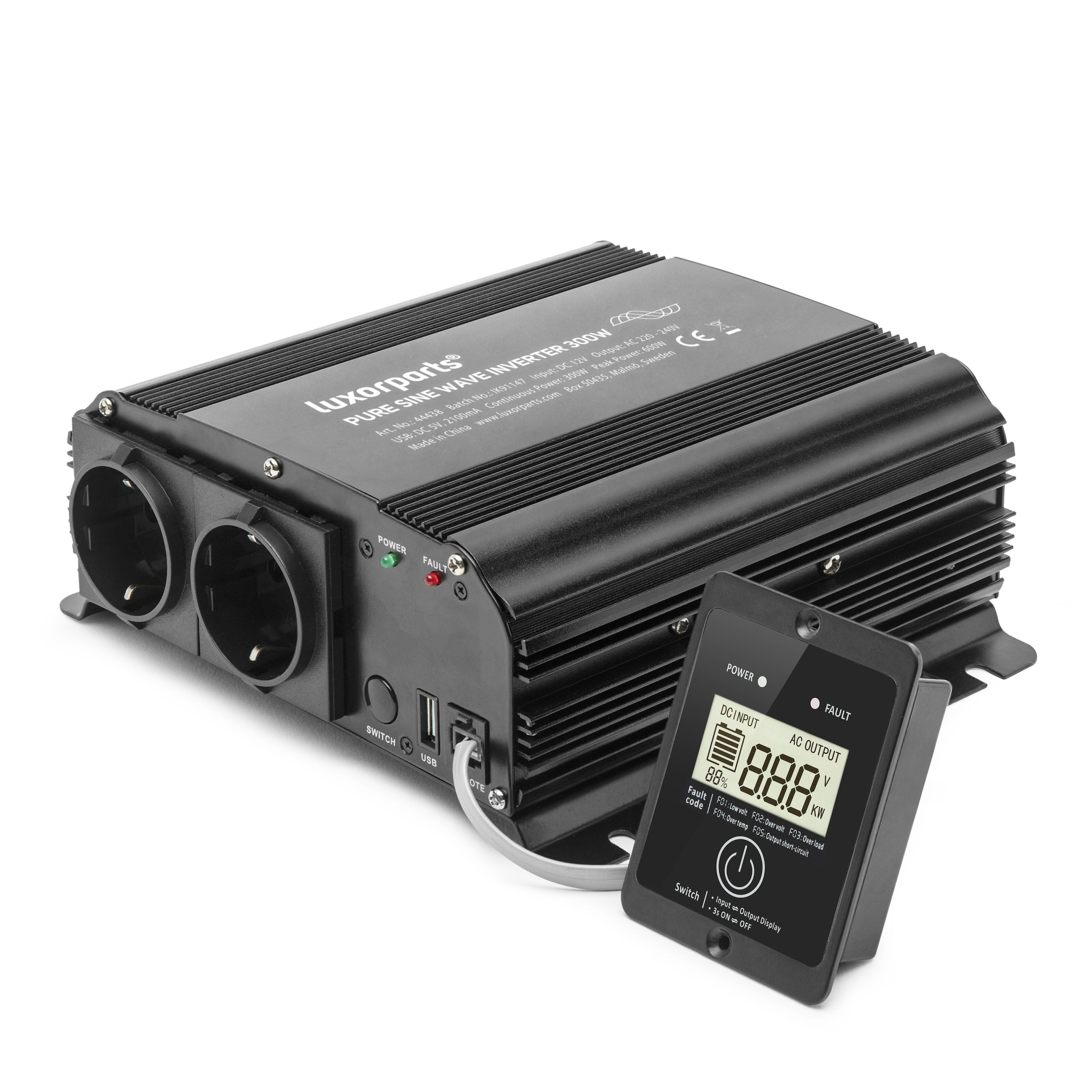

Ny på forumet samt ny husbilsägare.
Jag har en Fiat Hymercamp 64.
Det finns en hel del 220 uttag i husbilen som endast funkar när jag kopplar på landström i bilen, när det inte är inkopplad el så funkar dom ej men resten av all el i bilen funkar. Den verkar slå över automatiskt när det kopplas in.
Min plan är att installera solceller samt en växelriktare så att jag alltid kan använda 220 uttagen, även om jag driver på batteri.
Min fråga är vilken ordning man kopplar detta.
Såg att Kjell just nu hade rea på växelriktare, är det en sådan jag kan använda?
Ursäkta för eventuellt dumma frågor, som sagt ny på detta :)
Bästa,
Elliot

Kan du läsa ett kopplingsschema? i så fall kolla hur det är kopplat i din bil, utgå därifrån. Sedan så tycker jag nog att 150/300W inverter är i klenaste laget och att 500W är det absolut minsta. Detta är ju endast min egna åsikt men jag skulle tro att den delas av många, själv har jag en på 2000W och en på 3000 där 2000 används flitigt. 150W i cigguttag klarar knappt att dra en bärbar dator enligt egen erfarenhet.

Beror på vad du skall driva med invertern om 300W räcker ,att koppla in den på 230V systemet i bilen är inte helt enkelt, men går naturligtvis,jag skulle rekommendera att kopplar den separat,det är betydligt enklare.

Ett litet råd i all välmening, 300W räcker inte långt, men du bestämmer ju själv.

Jag har en på 150W. Har fungerat i 20 år. Fika görs på spisen.
