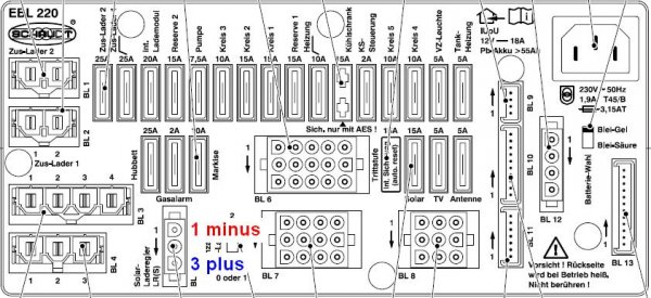

I kväll bad jag min fru kolla vad det var för EBL på den och tydligen sitter det en SCHAUDT 220-2 på den. Tydligen finns det en plint märkt "solar" där man kanske kan gå in med strömmen från solpanelens regulator. Frågan kvarstår då i så fall vilka stift på plinten som ger rätt funktion?

Mitt tips är som vanligt, koppla solpanelen till EBL 220-2 via LR 1812.

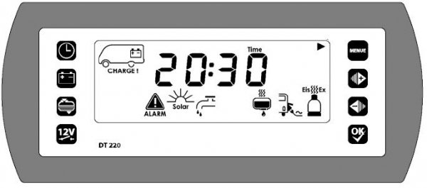

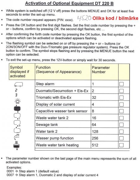

Programmera DT220B för solvisning och rätt nominellt värde på batterierna.

Tack så jättemycket för tipset. Toppenbra!!! Har nu beställt en LR 1812, så det ska nog gå galant. Men att programmera DT´n kommer jag nog att gå näst intill bet på. Mina tyska kunskaper är obefintliga, så manualen i bilen är jag inte hjälpt med. Någon som har en kopia på en svensk?
