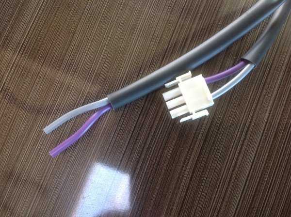

Lagt på solcell samt MPPT regulator och kvarstår nu endast att koppla in på EBL99 med kontakt som syns på bifogad bild. Men nu blir jag lite osäker.......Vad är plus kontra minuskabel? Eller spelar det någon roll, kanske EBL sköter det själv.......Lite osäker och vill inte göra bort mig så därför bättre att fråga. Så vilken kabel är vilken.......Rött och svart är ju enkelt men dessa färger.....

Kopplar du via EBL99 så får du visning på ev. display, samt EBL99 laddar även startbatteriet med 1A, tror jag det var.
Någon "broms" har jag aldrig hört talas om, vad är det??
Edit: tittar jag på kopplingsschemat för EBL99 så är "1" = minus i den 3-poliga kontakten för "solar-anlage"
För att få upp laddningen i husbilsdelens mätare skall man koppla kablarna från regulatorn till EBL99.
Nr 1 är mycket riktigt , minus kontakten till "solar" inkopplingen från regulatorn.
Nr 2 är plus för laddning av startbatteriet. Den kontakten skall inget kopplas in från regulatorn.
Det behöver ingen laddning dit för på det batteriet ska inget vara kopplat som förbrukar el när motorn/tändningen är avslagen när du bor i bilen.
(Precis som med din "vanliga bruksbil" så klarar den sig med den laddningen den får när du kör bilen).
Nr 3 Där ska pluskabeln från regulatorn kopplas in för laddning till bodelsbatteriet.
Kopplar du så blir det rätt.
Kolla dock så att bilradion inte är felkopplad. Den ska inte gå att ha på när tändningen i bilen är avstängd. Den ska/bör vara kopplad på husdelsbatteriet. Då funkar den när du är uppställd. Funkar då med laddning via husbilsbatterier och solcellerna.
När du kör laddas båda batterierna alltid.
