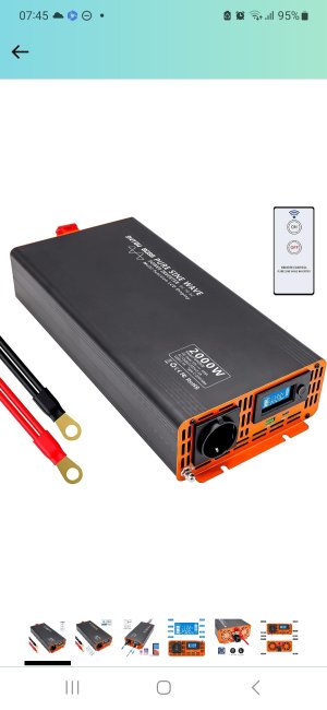

En sådan här är bra så kopplar den över till landström när du stoppar in sladden + att du inte får någon ström på inkommande när invertern är igång.
Håller med, en sådan ska finnas kopplad i bilen.
