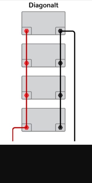

Diagonalkoppling är en variant av parallellkoppling som i detta fall gör att batterierna laddas och laddas ur lika mycket.
Att detta är bättre har att göra med att batterierna har väldigt lågt inre motstånd (tusendels ohm) i paritet med anslutningskablarna. Använd inte för klena kablar.
Batterierna ska/bör vara av samma typ och fabrikat, ålder och ha samma Ah-tal
Då du troligen har 2 batterier ska du bortse från de 2 mittre i bilden nedan
Tack, utmärkt bild! Jag skall faktiskt ha tre batterier :).
