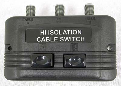

Sv: Koppla in externt TVantennuttag
Denna omkopplare jag visar på bild kommer från macab. Går att få tag i via någon elgrossist, be någon beställa den. E-nr: 60 618 86.
