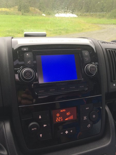

Har en Fiat Ducato 2015 med stereon på bilden. När man lägger i backen är bilden blå eftersom ingen backkamera finns inkopplad. Om husbilen varit en skåpbil hade backkameran suttit i bromsljuset bak. Är det någon som kopplat in en backkamera ihop med en sån stereo som vi har? Kan det gå att göra och vad är det för kamera och kabel som behövs?

Vi har backkamera och även "backspegel" med inkopplade kameror. Alla pluggas in i ingångångar för video, t.ex. AV1, AV2 eller Video in, osv... Det borde du kunna se på baksidan av din radio eller helst i instruktionsmanualen (kanske finns på nätet om du saknar den i pappersformat). Mer än så kan jag tyvärr inte hjälpa dig.

Vi har ingen plåtis utan en halvintegrerad Eura Mobil. Övre bromsljus har vi redan. Jag tänkte mig en Waeco backkamera eller någon annan likvärdig. Nästa problem är att få bort stereon och se var anslutningen sitter. Om någon vet hur man kan ta bort stereon utan att förstöra något vore jag tacksam.
