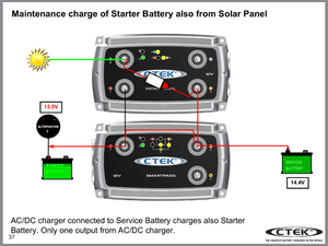

Dual laddar inte bilbatteri via tex med solpanel .. du måste ha Ctek smartpass att kunna ladda bilbatteri med solpanel.Men det går att ladda via dual med 230v laddare om du kopplar den på bilbatteriens sidan

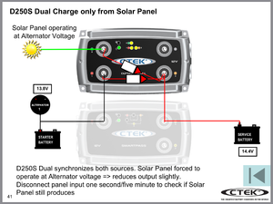

Så här står det i manualen :
D250S DUAL har två ingångar. Förbrukningsbatteriet laddas från generatorn, solpanelen eller båda i kombination. Solpanelen anpassar sig efter startbatterispänningen.
Startbatteriet laddas och underhållsladdas direkt av solpanelen när förbrukningsbatteriet är fulladdat.

Kanske den nya modellen av Dual underhålls laddar bo batteri men när... jag hade bara Dual då upptäckte jag att bo batteri inte fick underhålls laddning trots att det stå på manualen ..jag ringde till Ctek Sverige i Vikmanshyttan och svaret blev att tyvärr står det fel i manualen du måste ha Smartpass att kunna få underhålls laddning till bilbatteri.

D250S DUAL
D250S DUAL har två ingångar. Förbrukningsbatteriet laddas från generatorn, solpanelen eller båda i kombination. Solpanelen anpassar sig efter startbatterispänningen. Startbatteriet laddas och underhållsladdas direkt av solpanelen när förbrukningsbatteriet är fulladdat.
19.557
Jeg leser det og som Affe, øverst til høyre på første side i manualen for D250S Dual. Det er og tydelig at det er solpanelet som rutes til startbatteriet når bobatteriet er fullt. Det ser ut fra ordlyden ut som det kun er vedlikeholds ladning - normalt 13,7V som blir levert til startbatteriet.
