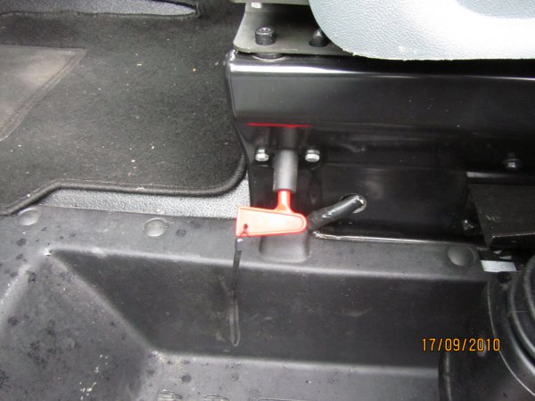

Hej. Är det nån som har en bra lösning på hur koppla bort batteriet på Ford 2009?
Som det ser ut måste jag plocka bort förarstolen för komma åt batteriet. Lite bökigt. Kanske kan man komma åt jordkabeln?
Jag har en Ford Tec 708 årsmodell 2007, du måste ta bort förarstolen för att komma åt bildelsbatterierna. På min bil är det monterat en huvudströmbrytare till batterierna under stolen. Så jag behöver inte ta bort stolen för att bryta strömmen på batterierna, och batterierna får sitta kvar under vintern då jag inte använder bilen.
