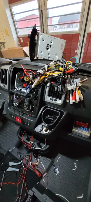

Jag tänkte koppla om bilstereon som sitter i konsolen på en Fiat Ducato X244 så att ström inte tas från bildelsbatteriet.
Min fundering, räcker det att dra en plus kabel från bodelsbatterierna och använda minus kabeln som redan finns framdragen?
Eller bör jag dra med en minus kabel från bodelsbatterierna?

Ducato 2016. Har precis kopplat om så man kan välja spänning från startbatteri eller bodelsbatteri. Hittade ingen tändningsplus i Fiats kabelstock. Det var bygglat mellan A4 och A7. Bilstereon satt i vid leverans från Burstner.
Första bil jag varit på där det inte finns plus via nyckeln. Fler som har erfarenhet av detta?

Japp, så är det i vår Hymer.
Jag har förövrigt kopplat om så att den alltid är på bodelsbatteriet eftersom den drar lite ström i standby, alltså när den är avslagen via knappen på apparaten, i mitt fall en Kenwood. Samt för att kunna använda den när vi inte kör utan att riskera startbatteriet. Jag ser faktiskt ingen anledning till att kunna välja start eller bodel, är den kopplad på bodelen så drivs den ju av generatorladdningen när du kör. Möjligen kan man tillgodogöra sig någon A högre laddning till bodelsbateriet om den är kopplad till starbatteriet men det tycker jag är försumbart i förhållande till risken att glömma koppla om och därmed spela bort startmöjligheten när man står uppställd.

Jag såg en sådan anledning när jag ändrade i vår plåtis, eftersom jag har en batterifrånskiljare och brukar koppla bort litium- bodelsbatteriet med den mellan turerna med husbilen för att det skall slippa underhållsladdning. Då skulle radion tappa minnet om den gick enbart mot bodelsbatteriet.
Nu är det kopplat så att:
När bilen startar går radion igång och drivs av startbatteriet.
När bilen inte är igång och jag trycker "radioknappen" i bodelens manöverpanel startar radion och drivs av bodelsbatteriet (tidigare drevs den av startbatteriet i detta läge).
När bilen inte är igång och "radioknappen" inte är tryckt underhålls radions minne av startbatteriet.
De ändringar jag gjorde krävde inga nya kablar fram till radion, däremot ett växlande relä och för säkerhets skull ett par dioder.

Bilen är byggd okt 20. Uthämtad av mig i mar 21. Stereon var då kopplad "kontinuerligt" på bodelsbatteri. Jag behövde alltså slå av den varje gång jag hoppade ur bilen. I maj 22 kopplade jag om. Var jag tog "tändningsspänningen" från minns jag tyvärr inte.
Okej, jag hittade ingen. Fick ta det från cigg uttaget. På denna bil hade man klippt (inte brytt sig att isolera den) fast plus röd/vit om jag minns rätt i stocken. Och tagit en fast plus i ett skarvstycke under handskfacket, med stift i kopplingsstycket och med en sådan kabel så det såg ut att vara från fabrik.

Finns många sätt att koppla på. Minnet A4 till stereon tog jag ifrån bodelsbatteriet och huvudmatning A7 tar jag via omkopplaren där man väljer tändningsplus eller bodelsbatteri. Men så var där en grej till i kabelhärvan. Back kameran låg kopplad på fast plus, det är ju onödigt. Den behöver ju endast tändningsplus.
