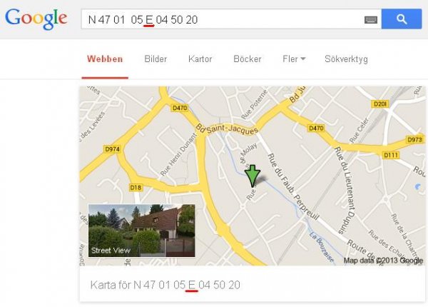

Om du i maps.google.com bytter ut * med et mellanslag og O med E i et søk burde du kommme rett.

Jag matade in koordinaterna i en konverterare och fick fram den här platsen: http://goo.gl/maps/7Kwqe
Men jag är inte helt säker på att jag hittat rätt plats men det ser ut som en fint arrangerad och skyltad parkering för husbilar: Streetview
Skulle jag hittat fel plats så går det nog bra att stå här i alla fall. :)

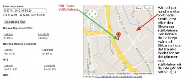

Hei, jeg tror vi må regne om fra minutter med desimaler til minutter og sekunder for å få maps til å vise rett: N 47 01 03 E 04 50 12 er midt på stellplatsen! 0,05 minutter er 3 sekunder og 0,20 er 12. regnestykket er som følger: 0,20*60=12
Jag tror du har rätt Knut, jag fick det inte att stämma med koordinaterna jag fick fram med Boulter och de som Kent visar i sitt inlägg, jag testade några gånger, men förmodligen måste man räkna om dem och det är något som jag aldrig tycks lära mig. :)
Med just de här koordinaterna så blev felvisningen ett par hundra meter och man borde kunna hitta till rätt plats efter ett par svordomar, nån gång när jag missförstått koordinaterna jag hade så har jag hamnat flera kilometer bort, då hjälpte det inte med svordomar. :)
mvh jocke
