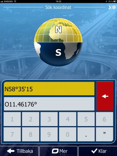

Hur får man ordning på det här med koordinater? När jag skriver in det som ni här på sidan upplyser om så antingen fattas det siffror eller blir det några över! Finns det något system om detta? Har en Garmin GPS. :confused:

Hur man matar in koordinater skall inte ha någon betydelse i en modern navigator.

tre uttryck med sammma position
15,67222°(grader)
N15° 40,3332'(minuter)
N15° 40' 19,992''(sekunder)
1 grad=60 minuter=3600 sekunder
Från decimalgrader(15,67222°) till grader minuter sekunder
15,67222 grader ->15 grader
rest 0,67222 x 60=40,3332->40 minuter
rest 0,3332 x 60=19,992->19,992 sekunder
grader(15) minuter(40) sekunder(19,992) till decimalgrader
15 + 40/60 + 19,992/3600 = 15,67222°
latitud = N/E, N 52° 30'= 52,5°
longitud = E/W, W 52° 30'= -52,5°

Enkelte navigatorer hadde behov for 3 siffer for grader 2 for minutter og sekunder + evt decimaler på sekund.
