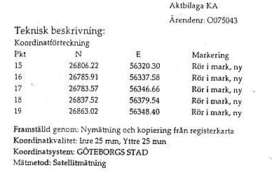

Vi fick kordinater som ser ut så här: N E
26806.22 56320.30
Hur översätter jag dessa att våran routa 66 hittar till lisebergsvägen i härryda.
Nu kan jag hitta dit utan också, men är intresserad vilket system kordinaterna är skrivna i.

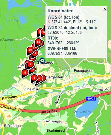

Via kartan på Eniro eller Hitta.se. "Visa GPS" - flytta nålen tills du kommer rätt. Sen har du svaret i tre olika koordinatsystem.

Dessa kordinater är från Lantmäteriet, fick jag reda på, och deras fastighetskarta.
Där förekommer det visst flera punkter, och alla är skrivna på likande sätt som jag skrev i första inlägget.

Sv: Koordinat översättning
Hur jag än försöker med dessa kordinater så hamnar jag inte på: Lisebergsvägen 35 i Härryda.
Vänder men på det och söker på adressen i Eniro så får man koordinaterna:
WGS 84 (lat, lon):N 57° 41.550', E 12° 15.019'
WGS 84 decimal (lat, lon):57.69249, 12.25031
RT90:6401966, 1288047
SWEREF99 TM:6397800, 336104
Något måste vara fel i dina koordinater.

Det är nog så. Det är min dotters hus som ligger där och hon tänkte sig att positions bestämma tomten via dessa kordinater från lantmäteriet, men det verkar inte gå.
Det är nog bäst att jag navigerar under vattnet, det behärskar jag så där iaf.

Detta verkar överensstämma med
Lisebergsvägen 35 Härryda
N 57° 41′ 34″ E 12° 14′ 53″

De koordinater som angav i ditt första inlägg är tydligen givna i Göteborgs stads lokala koordinatsystem. Skälet till att kommunerna använder lokala system vet jag inte. Dessa koordinater kan dock transformeras till de andra system.
Jönköpings kommun tillämpar också ett eget system. För Jönköpings del kan dessa koordinater transformeras med hjälp av dessa formler:asdfg.jpg
Formlerna gäller för Jönköping men motsvarande finns naturligtvis också för Göteborgs system.
