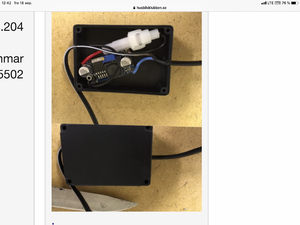

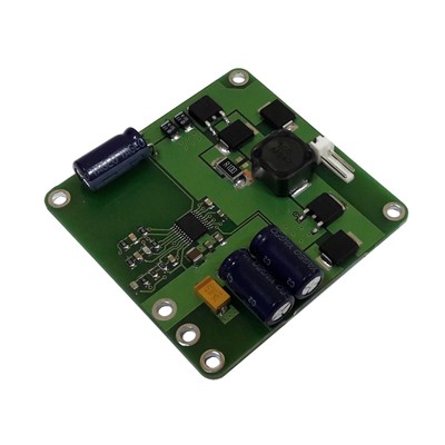

Här är youtube länge och dosan som jag skriver om
När du vill behålla 230V så får du inte rum spännigsregulator i Apple TV ..späningsrekulator:Variabel spänningsregulator Switchad - Strömförsörjning
    2,4 MB · Visningar: 63
passagerarsidan
50
Kalmar
25022
Den här köpte jag. Väl värt pengarna, lätt att montera och jag kan köra Apple TV både i bilen och hemma. Finns även för Apple TV4 K.
Den fungerar inte för 5:e generationen.

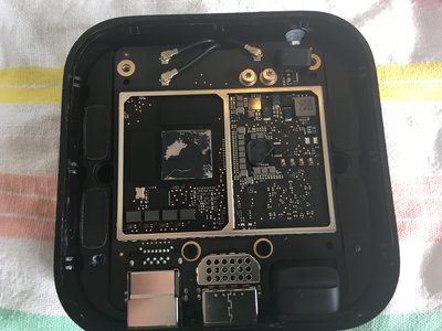

Har du möjlighet att visa var du anslöt för 12V matning?
Här är en bild som jag tog när jag öppnade min
