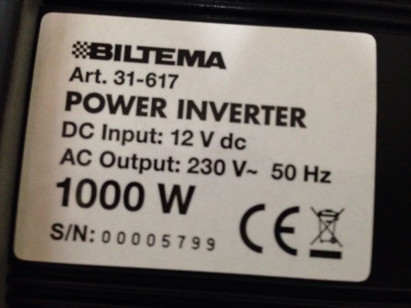

Jag har blivit erbjuden att köpa en sån här konvertera för 800kr. Är det ett bra eller dåligt köp? Användningsområde: hårtork, telefonladdning eventuellt kaffebryggare.

Den har modifierad sinusvåg och är inte lämplig för elektronik.
Hårtork OK men jag tror den har för lite effekt för en kaffebryggare som brukar vara på 1200 W har jag för mig, kolla först.

Vår första var från Biltema, klarade ej hårtork, motorn i konvertern brann efter 1år under pga körning. Började ryka o lukta bränt o vi hann stanna o få ut den innan ngt katastrofalt hände. Nu har vi en ren sinus konverter på 3500w, och den tar allt vi behöver ladda inkl. vanlig hårtork. Personligen tror jag nog att det är värt att lägga lite mer pengar. Vår köpte vi på E-bay.

Tack för era svar! Då avstår jag.
