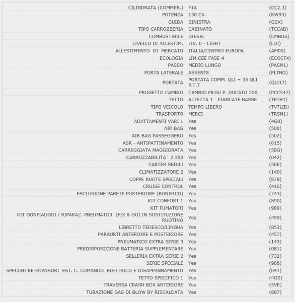

Hej! man kan söka på bilens VIN (chassienummer) i Fiats reservdelsprogram ePER.
Men det är endast fiatdelen förståss, det är nog värre med bodelen.
Skicka Pm med VIN så kan du få lista av mig på bilen om den inte är alldeles för ny.

Om du vill få lite koll på utrustningen i bodelen så är tillverkarens katalog och prislista(oftast tysk) från nybilsåret ett riktigt bra hjälpmedel. Då kan man med hjälp av annonsbilder eller ett besök lägga lite pussel och lista ut vilka paket som lagts till.
Det kan slå rätt mycket i utrustning mellan 2 bilar som annonseras ut till samma pris och med i princip samma annonstext.
Ibland har handlarna riktigt dålig koll.
