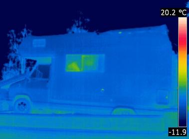

Hej alla,
Jag har en gammal CABBY 1989 på Peugeot chassie. Jag måste säga att isoleringen i bodelen i denna gamla trotjänare är fantastisk. Efter att ha undersökt bodelen från utsidan med värmekamera en kväll när utetemperaturen var minus 2,9 grader och temperaturen inne i bodelen plus 19 grader så blev jag förstummad. Värmeläckaget var nästan obefintligt. Detta visar att CABBY har gjort ett bra arbete vid tillverkningen för 21 år seadan. Undrar hur flertalet nyare husbilar står sig i jämförelse. Ta en titt på bifogade bild och se skillnader i värmestrålningen medf att jämföra bilden med färgskalan.

Det hade varit kul att se andra bilar ex ´min Burstner från 1993 ingen isolering i toalettväggen mot bakstammen. Där hade det nog blivit ett blått sken.

Kul att se att man inte hade börjat att fuska trots att man bygde mer bilar 1989 än idag medfler märken också något att tänka på med nya bilars bling bling.

Om något parti av bodelskroppen skulle släppa igenom värmeenergi, så blir färgen i sådant område avvikande från blått enligt färgskalan till höger det vill säga att det bötjar med lite grönskiftande, gult, rött, för att vara vitt i de alra sämsta områdena. De olika färgerna visar intensiteten i värmestrålningen i intervallet -11.9 grader till +20.2 grader. Alltså är värmeläckahet från bodelen försumbart, då endast fönstret samt påfyllningen till färskvatten och en liten antydan under luckan till toabehållaren. På taket syns en liten värmeförlust genom en takventil. Att det skiftar grönt under bilen beror på att strålningen från atmosfären inte kan nå detta område, varför man nu ser lagrad energi från dagens temperatur.

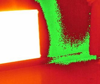

För att inte tala om kamerans förträfflighet att med rätt kunskap avslöja fuktskador i husbilar också.
Sommartid kan man lätt följa fukten från golvet upp i regelverket.

Helt riktigt Globetrotter. Med IR kameran kan man hitta fukt och dessutom kan man ganska exakt se omfattningen eftersom informationen blir synlig i ett thermogram (bild). Man måste vara van operatör av kameran för att inte misstolka informationen, vilket kan leda till onödigt och dyrt arbete. I den bifogade bilden visas en fuktskada i en villa där vatten kommit in genom väggen i nederkand av ett fönster, på grund av att fönsterblecket på utsidan hade dåligt fall eller faktist bakfall. Det som lyser vitt på vänstra delen av bilden är en värmeradiator. Fuktskadan är det gröna.
