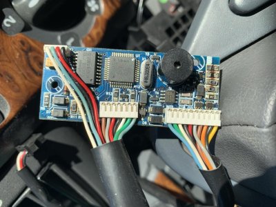

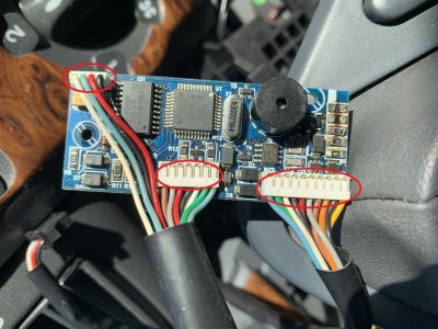

Hur får jag bort dom markerade kontakterna utan att bryta sönder kretskortet? Ser inga låsningar eller liknande.
Kretskortet sitter i växelhuset under spaken. Det är en automatlåda från ZF

Normalt sett så är dessa kontaktdon sk. Pinheaders och då drar man bara ut kabeldelen.. Men här ser det ut som kablarna är instuckna i ett fastlött kontaktdon. Testa med att med. t.ex. en liten mejsel eller dylikt att trycka upp till på den vita "plastpinnen" samtidigt som du försöker att dra ut t.ex. den gula kabeln. Respektive kabel torde ha en pressad kontaktpinne som är instucken i plastblockets fjäderlås.
Det ser så ut. Jag trodde först att det var bara att dra ut hela matande kontaktstycket men jag råkar ha en expert på området hemma (min hustru) som sa att det är ingen vanlig "Pin Header". Hon tror, baserat på bilden, att varje kabel är intryckt in i en fjäderkontakt. Det är bara att testa...
Du kan ju även testa med att rucka och dra lite på hela kontaktstycket med kablarna i och se ifall något rör sig. Underdelen är definivt fastlödd på kretskortet.
Tror ni har helt rätt där, har provat att peta upp hela kontakten men händer inget alls. Ser ut som om Pinheaders är fastlöden i kretskortet vilket gör att det inte går att ta upp hela kontakten. Ska testa er ide i dagsljus, återkommer!
Titta noga runt nederkant mot kretskortet, jag tror att du hittar en skarv där. Troligen sitter den lite hårt efter tjugo år.
Vicka försiktigt på den, eventuellt behöver du ett lämpligt verktyg för att bända lite försiktigt runt kanten samtidigt.

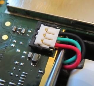

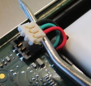

Vet inte men de ser misstänkt ut som kontakterna till batteriet inne i GARMIN GPS'er.
De har en större svart hållare på kortet, men kan det vara liknande men mycket mindre och vit hållare på kortet kanske, med en delning i nerkant som Montreal skriver ??
Här har du två bilder om det ev. kan ge en fingervisning...... eller inte :confused:.
M.v.h. JANKRO.

Även R11 motståndet nere till vänster verkar ha svettas lite. Kan kortet blivit fuktigt.

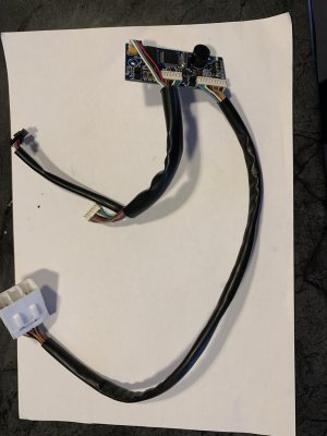

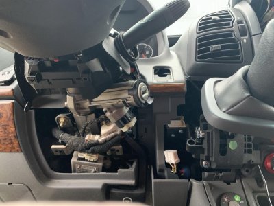

Skam den som ger sig men nu är hela kortet inklusive kabelhärva ute från husbilen.
Var tvungen att vänta till det vart dagsljus ute, vill inte pannlampsmeka, bättre ge det tid än är det inte säsong för att ut och åka.

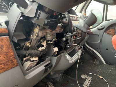

Kontakt%&¤#% sitter så yxigt till under panelen, så jag valde att följa kabelstamen från kretskortet in under instrumentbrädan vilket fick till följd att jag skruvade på tok för mycket :cool: Hur som så när jag lossat huset med hastighetsmätare och fick in en arm under konstaterade jag att det här kommer jag aldrig få loss. Kan inte vinkla hand och armen hur mycket som helst! Försökte få tag i den för att evt dra fram den lite och bäst jag höll på så lyckades jag trycka fram den och det visade sig att den satt ganska rakt ovanför gaspedalen inne i panelen. Nu var det gjort på någon minut att klicka loss snäppfästet på kontakten och lyfta ut hela härvan.
Tack för era förslag på peta loss kablarna, jag provade det men insåg snabbt att det kommer bli mer skada än nytta. Hittade ett kanonforum på nätet, Ducatoforum där det var flera som haft samma problem som vi har och som lödit om allt själva med allt på plats o_O
Nu ska den skickas till Lagakretskort i Gävle, tack för tipset.
