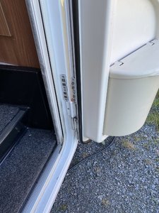

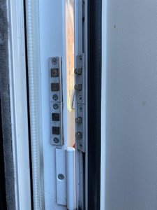

Det sitter 2 st kontaktstift på gångjärnsgaveln på våran Burstner har någon ngt förslag på vad dessa kan vara till. Har kikat i instruktionsboken men hittade inget om detta
Olof G
5.794
Knivsta
12581
Kablarna inne i dörren går av med tiden,först brukar det bli glapp i kontakten, innan kabeln går helt av.
Jag har skarvat på befintlig kabel med en kort bit silikonkabel,den delen som rör sig vid varje öppning av dörren.
Skruva loss dom två skruvar som håller kontakten,dra försiktigt ut och kontrollera anslutningen.
