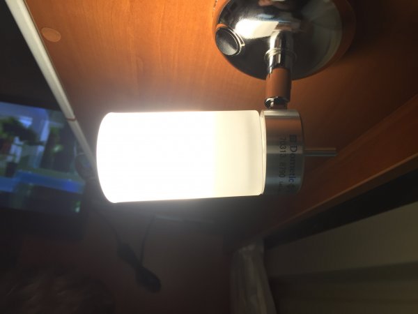

Har en ny Rapido. Försökte lossa ledarmatur, men får inte loss den.
Förvisso sen kväll, men jag ser ingen logik i armaturen. Sitter en "platt" ledlampa (typ smd 12 med G4 kontakt) och för att komma åt den tänkte jag mig skruva bort den vita yttre delen, men det gick inte. Den lossnade förvisso, men verkar hänga fast i nån form av inre centrumgänga och nu får jag inte heller fast den mot armaturen igen
Någon som vet och orkar förbarma sig över en newbie ang hur det är tänkt att kunna byta lampa om man inte kan ta bort ytterhöljet?

Ingen som vet hur man byter back-pin led på ovanstående lampa?

Går som du säger inte att ta bort glaset. Men försök göra en löpögla av tunn fiskelina, sytråd eller liknande, lirka öglan runda lampan och dra ut...
Fungerar faktiskt om man inte kommer åt med en lång spetsig tång...

Tack för tipset. Känns som en märklig lösning men låter som det enda sättet att göra det.
