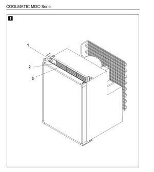

Får vatten på golvet i bagaget alldeles bakom kylskåpet
Har varit väldigt varmt nu så kylskåpet har fått jobba hårt för att hålla kylan
Vart kan man ev tömma kondensvatten?

En del kompressorskåp har inte kondensutlopp via slang. På vårt skåp samlas vattnet i en fördjupning undertill i själva skåpet. Man får torka upp det med en trasa innan det blir så mycket att det rinner över :(

Jag tror att de flesta kompressor kylar har en slang som mynnar över kompressorn även om man inte ser den, så leta under kylen så hittar ni den säkert...

Om kompressorn sitter nedtill ja, som på vanliga hemma-kylskåp. Då dunstar vattnet bort av värmen från kompressorn. Somliga ”campingkylar” har dock kompressorn upptill. Men en slang kan förstås finnas ändå, och då måste den ledas ut.

Visa bilaga 234128
Jag ser en slang innanför gallret.
Om kraftig kondens vid mycket varmt väder kan det bli blött om det inte leds ut!?
