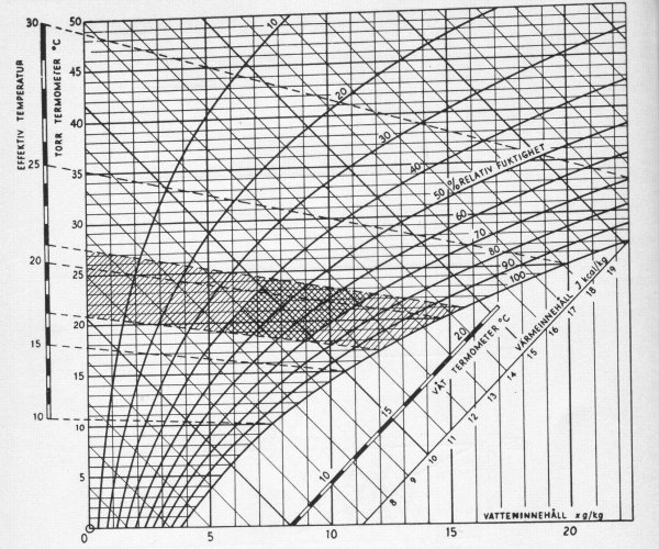

Med risk för att jag missförstått vad du skriver, så kan du inte jämföra som du gör.
Som exempel är 47 % relativt vad luften vid rumstemperaturinne i huset maximalt kan innehålla, och kallas därför relativ fuktighet.
67 % ute i den kalla bilen (+ 7 grader) innbär om jag räknar rätt att det är ca hälften så mycker fukt i luften, jämfört med inne.
//Conny
PS
För er som inte har något instrument så kan man faktiskt mäta och beräkna den relativa fuktigheten med en bra termometer och bifogat diagram.
DS
    646,5 KB · Visningar: 15
