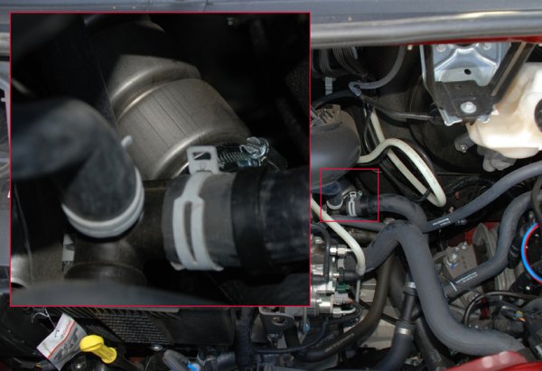

Kan det vara en slump att på 2 helt nya husbilar med Fordmotor att slangen till turborn lossnat.
Resultatet blir att bilen blir helt kraftlös, och vid minsta gaspådrag hoppar den som en groda. Detta har skett efter ca 500 mil.
Så ett tips är att kolla att slangklämman är ordentligt åtdragen, det är tydligen bra tryck i slangen.
