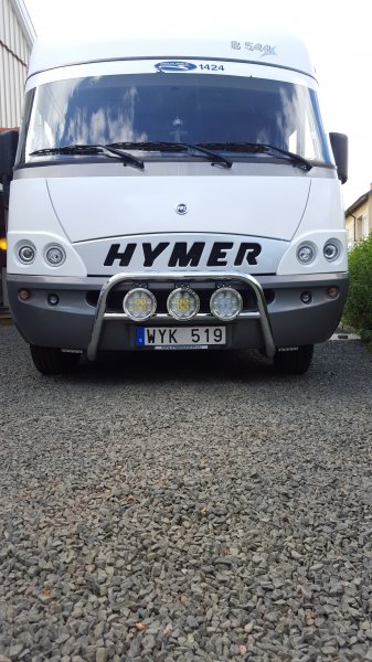

Xenonkonverterat halv+helljus (nerställt för att inte blända)
Alpha 225 HID
Led DRL
Led P-ljus
=Aldrig mörkt
