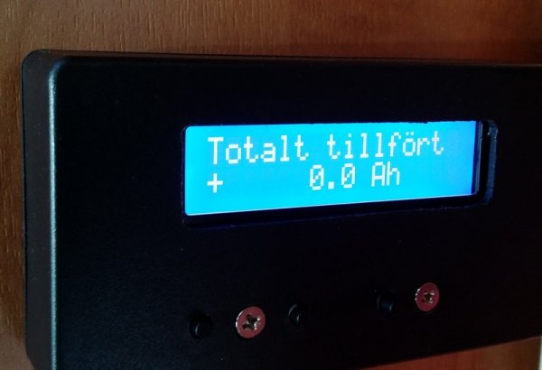

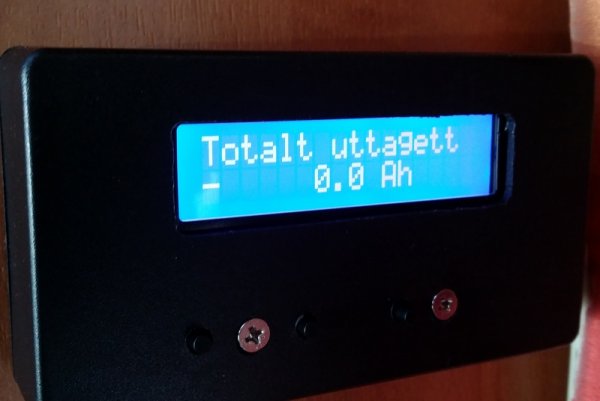

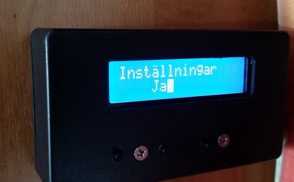

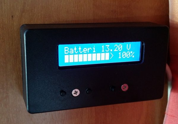

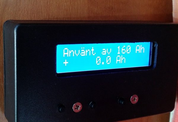

En del av helgens jobb på husbilen.
Monterat in en mätare för koll på bodelsbatteriernas kondition.

Sv: Koll på Volt och Ampere
Snyggt, bara att måla skruvarna också :)
Vilken är tillverkare av instrumentet?
Glöm inte att sätta en brytare på matningen till denna enhet när den inte behövs eftersom den kommer att dra ur batteriet annars om bilen står utan laddning länge. Det är LED display och inte LCD och det betyder mer viloström samt mycket äldre och omodern konstruktion.
Hej, det är bara att dutta till på SET så slocknar siffrorna.
Någon brytare kan man inte sätta på den för då tappar den räkningen på batteribanken.
M.v.h. JANKRO.
Det är samma med den jag monterat, det enda som ligger kvar i minnet är storlek på batteribank.
Den jag har är svensktillverkad en nyare version är på G till hösten meddelade tillverkaren igår.
Den jag monterat i bilen min är satt på + polen.
All inkommande laddning och även all förbrukning skall gå genom den.
Alltså för att få full koll på batteribanken så måste allt kopplas via mätaren.
Eftersom jag inte fick plats med kortet direkt på + polen så momnterade jag en vanlig kabelsko och från den till en kopplingsplint med flera skruvar på vilket gjorde det lättare att koppla.

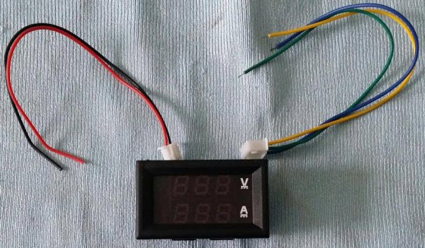

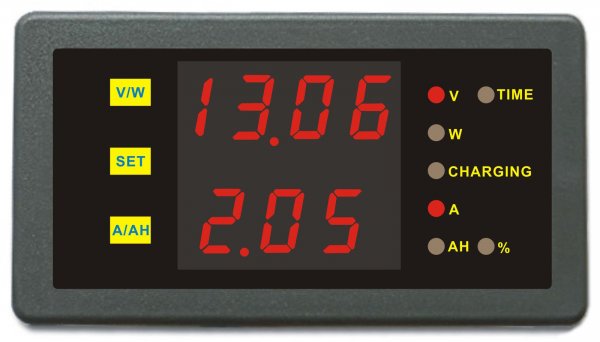

Eftersom jag inte har någon koll på vad solpanelen ger i spänning och ström via regulatorn som är en Ctek Dual 250 S så har jag köpt denna lilla gynnare.
Den skall ge koll på spänning och ström utan att man har en shunt.
Dom kablarna ser inte ut att klara många A.
Arne.
Han skriver att det är utan shunt.
