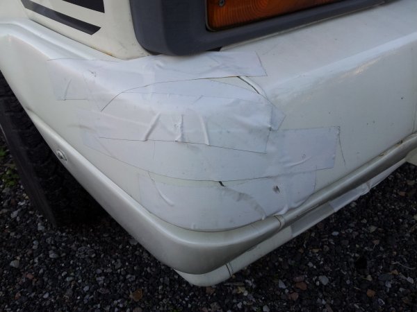

Är det någon som vet, var jag kan få tag på denna del till min kofångare. Jag har letat på laga.se o bildelsbasen.se, men hittar ingen där. Tänkte om någon sett en på någon skrot, när de varit och letat delar. Eller vet var man kan köpa en ny. Behöver bara den högra delen, kofångaren är i tre delar. En mitten del och en del i varje hörn. Som ni kanske ser är högra delen i flera delar, hjälpligt ihop tejpad.

Man ser ju inte så mycket av själva skadan men troligen är det en relativt enkel sak för en plastsvetsare att återställa den skadade delen.
(förutsätter att det är typ termoplast för glasfiber skulle nog se annorlunda ut i brottet.)

Jag tror inte att det är någon originalstötfångare till Peugeot, utan en Bürstner med spoiler. I sådant fall är den nog av glasfiber, som t.ex. någon som fixar med båtar kan laga ganska enkelt.

Det är nog omöjligt att få fram ersättningsdelar till dessa stötfångare eftersom de bara fanns till första ducaton samt vissa hb-tillverkare.
Original stötfångare sitter kvar framtill men inte original sidostycken.
Nån skicklig plastare borde kunna reparera den på plats.

Vedec (säkert felstavat) och Innotec har tvåkomponents lim typ epoxi .Fast bättre .Finns som 30 sec och 90 sec härdningstid .Använder man det med aktivator kan man laga nästan all plast .Även feta plaster.Ruggar upp ytan och klistrar .
Finns tyvärr endast svart och transparent .
Kanska bökigt och köpa för en privatperson men hör med bilverkstäder och liknande .
Wurt och Berner har säkert liknande lim .Wurt har butiker i vissa städer.

Sen vad det är för plast, har jag ingen aning om. Det är i alla fall inte glasfiber.
Frågan är om det går att limma dem, som någon givit som förslag. Skulle kunna tänka mig att försöka med det, så de blir till att försöka hitta ett bra lim man kan få tag på.
Vad tror ni om att lägga glasfiberväv på insidan som förstärkning?
Det gör inte så mycket om det blir lite ojämt, då tanken ändå är att slipa ner hela kofångaren. Tänker måla om den, och måla en svart och en röd strips.

Biltemas "plastsvets" Art.nr.36-2444 kanske kan fungera. Men kräver nog viss kunskap om förarbetet för ett bra resultat.

Sjöbo har en likadan bil som ni har, i alla fall har dom den på bild på deras hemsida med samma modell på stötfångare frågan är väl om de inte vill sälja den komplett, men å andra sidan hur ofta kan en sådan detalj efterfrågas. Jag har förstärkt min bakre stötfångare från baksidan med glasfiber limmade först bitarna med epoxilim har en dehleffs med plaststötfångare som nog är mer en dekoration än just stötfångare.
Sv: Kofångare fram
Det fanns en del sprickor i främre kofångaren när jag köpte bilen. Tog bort hela kofångaren och lade glasfiberväv och epoxy på baksidan. Använde lamineringsepoxy som jag har kvar sedan jag byggde kajaker och en blekingeeka. Lamineringsepoxyn har lång öppen tid varför det är lätt att jobba med den. Genomhärdad efter tre dygn i rumstemperatur.

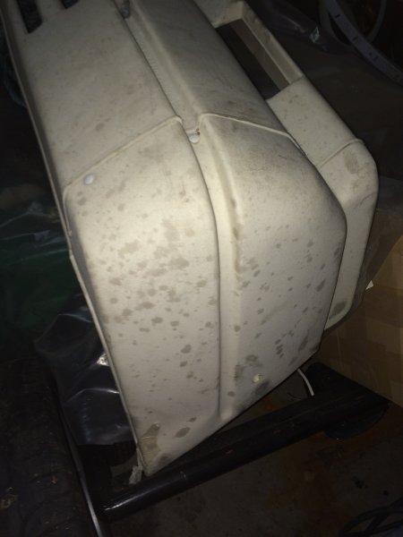

Hej,
har kollat på stötfångaren fram som jag köpte för att montera på min bil. Tyvärr så finns det skador på mittendelen men hörnen är hela och fina. Man kan enkelt byta ytterdelarna.
Bilden på hörnet
Hälsningar
Bror
