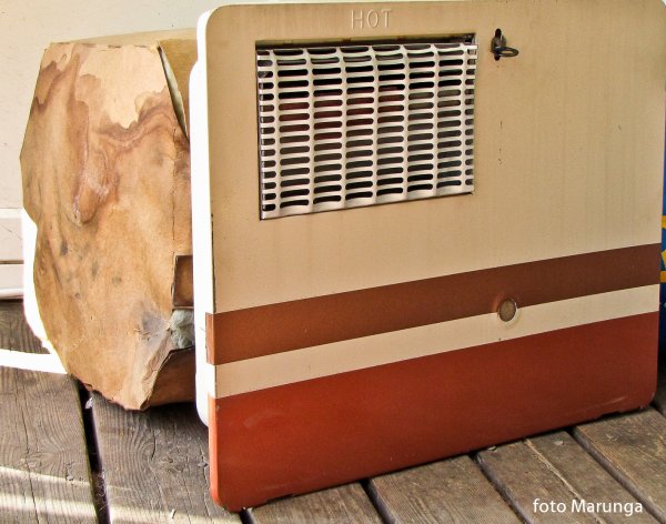

Upptäckte en läcka som jag snabbt lokaliserade till varmvattenberedaren. Var faktiskt baggis att montera loss den, men vad skall jag göra nu då, Knut?:)

Jag hade lossat det som ser ut som masonitehöljet och isoleringen och tittat om man sett något synligt läckage om inte hade jag anslutit slangarna och kört igång den för då måste dej ju synas.

Jo. Vet inte säkert om det är den eller anslutningarna som läcker. Jag skall plugga rören i bilen och köra upp tryck. Är det OK så fyller jag beredaren med vatten och kör in lite tryckluft.
Men som den ser ut, är det förmodligen den som läcker och då gäller att ev laga/fixa ny.
Skall ta bort "kartongen" och isoleringen, så syns det bättre..
Men jag tänkte att Knut - som kan usa bilar - kunde komma med glada tillrop.
/M

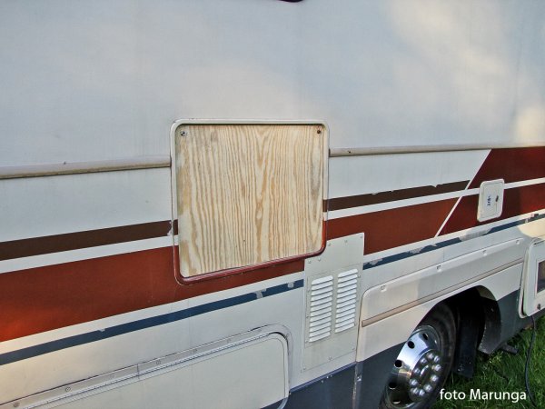

Nej för sjutton. Kör bara upp trycket med vattenpumpen.
Men provisoriet blev ganska bra. Kanske skulle sätta en darttavla där..
/M
/M
Marunga,
Rolig ide med dartavlan,
Då kommer du se det tydligt i ett tidigt skede, när det läcker nästa gång.
Om du inte är en hejjare på dart då förstås :wink:

Det er en ting jeg ikke forstår av det første bildet - hvorfor har du ikke kneppet av døren foran brenneren og hele opplegget?
På min winnebago var det feil på innstillingen av overtrykkventilen og endel vatnsøl - det kunne reguleres vekk på den. Når ventilen blåste så sprutet den inn på tanken, denne var ikke pakket inn helt på samme måte som din - men en slags papp utenpå mineralull.

Jag tyckte inte att det gjorde varken till eller ifrån att ta bort dörren innan. Det finns en luftventil innanför dörren, men det vattnet som skvätter där rinner utanför väggen. Det läckage jag hade (var det nu sitter) läckte innanför väggen. Jag har inte kunnat hitta nån mer ventil på beredaren och f.ö. ser den hel och fin ut vid en optisk granskning.
Nu skall jag plugga rören i vagnen och prova…så får vi se vidare.
