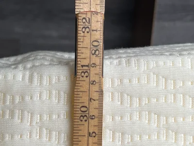

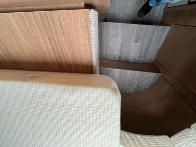

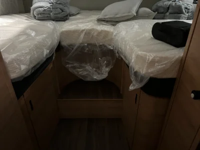

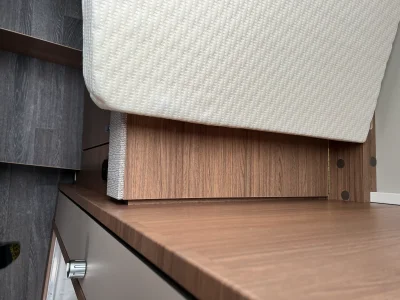

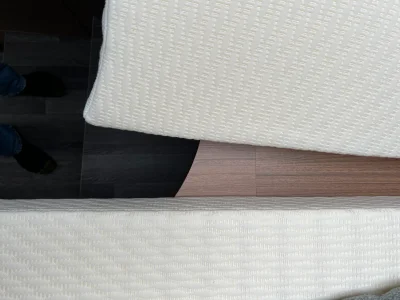

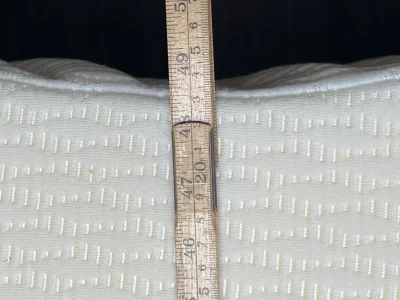

Nyligen fått hem nya husbilen, kallas Knasen. Gjort en första resa med övernattning.

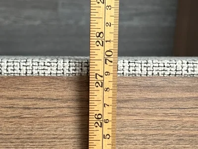

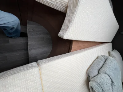

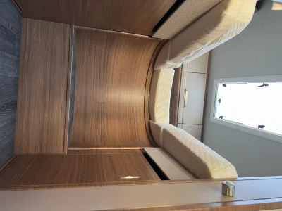

Vi har dock en fundering vad avser madrasseringen i sovutrymmet. (höga långbäddar)
Det känns som att madrasserna är för stora i förhållande till sängarna.

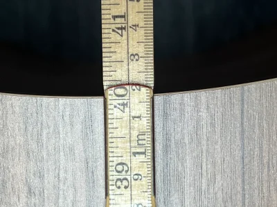

Några mått jag tagit:
Hela bäddbara ytan i sidled 193 cm
Längden 200 cm
Måtten på sängarna i huvudhöjd 65 + 63 + 65
Mått i sidled i huvudhöjd på madrasserna 80 + 30 + 80
Längden på mittenmadrassen 115
Skivan som den ligger på 100
Bifogar bilder som jag hoppas beskriver min fråga.
Om någon därute har en liknande bil eller ett sovutrymme med lika eller snarlika mått
vore det intressant att höra om ovanstående skall vara som vi nu har det eller ..........
Vill ha lite "kött på benen" när jag tar det med säljaren.
Hälsningar Per o Käthe

Har en sådan bil från 2021 och när jag på morgonen satte mig på kanten av sängen för att ta på mig strumporna så tippade madrassen av mig ur sängen direkt. Inte bra, dum utformning av en säng och så kunde vi inte ha det.
Jag skar ned den korta dynan vid fotändan jäms efter kanten på underlaget och rundade av hörnet på den långa dynan men det blev inte bra för det var nästan omöjligt att få någorlunda ordning på underlakanet med den svängen på madrassen. Så vi skar en rak linje på den långa madrassen från huvudändan ner mot den lilla madrassdelen vid fotändan så att madrassen blev konisk. Gjorde likadant med den andra sängen.
Detta fungerar, även om sängarna blev något smala, samt under förutsättning att man inte använder mellandynan vilket vi inte gör. Förstår inte varför man bygger något sådant här; enda jag kommer på är att garderobsluckorna skulle slagit ihop med varandra om man gjort sängarna bredare.
Kompletterade madrasserna med Froli fjädrar under sedan blev de skapliga om än smala. Du kan läsa lite mer om mina erfarenheter i denna tråd.
