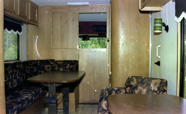

Bestliner
En isolerad mellanvägg och dito dörr går göra på flera sätt. I ett par bilar har jag låtit göra skjutdörrar, exempelvis i min Pillos från -92 med drygt 30 mm tjocka dörrar med effektiv skumisolering. Dessa skymde inte mycket i öppet läge.
I ett hembygge från tidigt 80-tal, vilken bil jag hade köpt i andra hand, lät jag Krokoms Träindustri bygga mellanvägg med 30 mm PU-skum med halva stalldörrar upptill (vilka öppnades framåt) och en halvdörr nertill som öppnades bakåt. Den bilen på en 5 tons MB var drygt 8½ meter och av integrerad typ.
Här en bild som jag visat tidigare med nedre dörren stängd och en av stalluckorna öppen (fälld framåt) och den andra stängd. Vid körning eller då vädret inte gjorde det nödvändigt att stänga mellanväggen så var båda stalluckorna öppna. Tillräckligt luftigt tyckte jag. I den bilen hade jag inte kostat på mig dieselvärmare utan fick värma motor och förarhus med hjälp av en värmeväxlare. Värmeväxlaren satt i botten på garderoben/torkskåpet till hö i bild.
