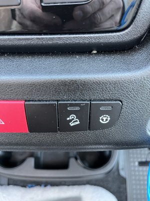

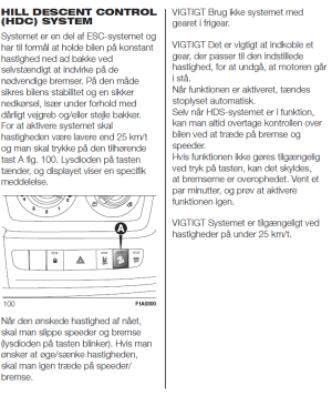

Som dom skriver broms. För att systemet ska aktiveras, måste du köra med en hastighet under 25 km/tim. OBSERVERA! När du kör fortare än 25 km/tim. inaktiveras HDC-systemets ingrepp men förblir inkopplat för att aktiveras om hastigheten åter hamnar under 25 km/tim (lysdioden fortsätter att lysa). Om fordonshastigheten överskrider 50 km/tim., kopplas HDC-systemet ifrån alldeles (lysdioden på knappen slocknar) och bromsen påverkas då inte längre av systemet. För återaktivering, ska du åter trycka på den särskilda knappen så snart hastigheten åter är under 25 km/tim
Är ett utdrag ur manualen
