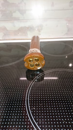

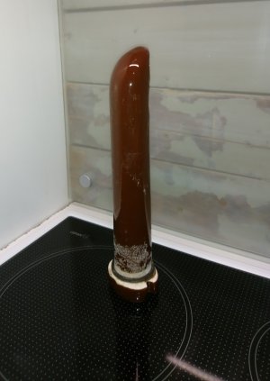

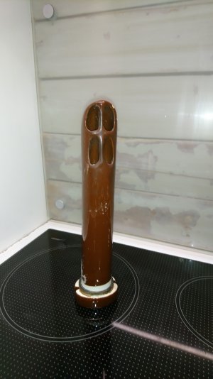

Ser ut som en gammal posrslinsisolator för inkommande luftledning. Är den ihålig och en öppning högst upp på sidan som är vänd från bilden?
Ch & Ib
640
Vara
13303
Ja, det ser onekligen ut som dom gamla in/utgångarna på gamla transformatorstationer på landsbygden. Har för mig att jag sett liknande där.
Är ju några år sedan man ens såg en sådan station numera
Berra
462
Ängelholm
536
Sådan rör satte man i gaveln på husen när det var luftledningar in, man tog hål i gaveln och gipsad fast den sedan gick där en tråd i varje hål, 3 faser och en nolla, man montera ett huvudsäkring låda invändigt och sedan en kabel ner till mätaren och el centralen, så drog man ström på landet.
