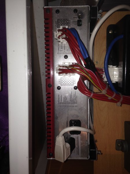

Har en knaus sun traveller; sätter i strömförsörjning och ett klickande ljud börjar låta, aldrig hänt förut, alla säkringar hela och allt fungerar till synes. Drar ur en 220 voltskabel som sitter till sammbandscentralen som klickar under sittdelen - allt fungerar ändå, eller!? Är det laddaren måntro?

Besökte några vänner som hade ett "skumt" eluttag vid garaget. När jag satte i sladden där klickade det i elboxen och jag drog ur. Vid ett annat eluttag var allting normalt, så börja med att testa ett nytt uttag.

Antagligen är det ett relä som ställer om till 230V matning (landström är oftast "bäst" och prioriterat, dvs kyl går över, andra batterier laddas).
Så om det klickar "en gång" är det nog ingen fara (mer än relät kanske börjar bli slitet och hörs mer än det gjort förr), men om relät studsar (klickar hela tiden), så håller det inte o då bör du byta, annars får du ingen nytta av 230V (helt eller delvis)
